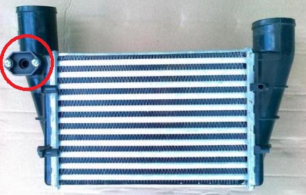

Mam auto wymienione w tytule i problem z dziurawym ickiem, zamontowany ma nr 058145805c. na tej aukcji znalazłem o podobnym nr tylko ze końcówki numerów kończą się na G / B / A / H i ten nowy icek ma jeszcze to (zaznaczone na foto) a u mnie tego nie ma.
będzie pasił?

Musisz szukać icka bez miejsca na czujnik doładowania. Ale wydaje mi się że po zaślepieniu tego co masz tez da radę. A tak w ogóle to byś tam zamontował prawdziwy intercooler wink.gif

to lipa będę szukał jednak coś bez tego otworu.
prawdziwy intercooler mówisz cfaniaczek.gif no niby tak ale za tym idzie prawdziwe turbo i program a to już są koszta spore

jesli dobrze pamiętam to mozna kupic zaslepke na ten otwor poniewaz robią teraz juz uniwersalne te intercoolery i wszystkie sa z dziurą
