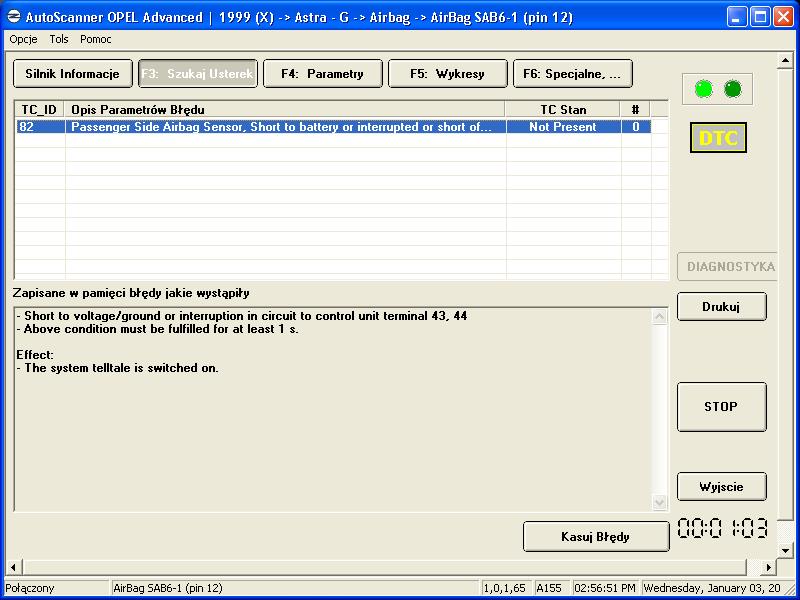

co może być przyczyną świecącej kontrolki oprócz tego co w opisie poniżej:
Błąd nie występuje. Dotyczy czujnika ciśnieniowego w drzwiach pasażera. Może właczałeś kiedyś zapłon przy rozłączonym złączu w drzwiach pasażera, albo coś tam nie styka? Skasuj błąd, kontrolka zgaśnie. Pozdr.

błąd skasowany aku wymieniony i na razie spokój...
