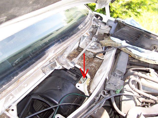

U mnie nie zauważyłem aby dmuchawa chodziła wolniej - znaczy się "męczy" się jak filtr PP jest mokry - no ale to oczywiste. Generalnie to nawet nie wiem gdzie ten opornik się znajduje - masz może jakieś foty?
Uszczelniałeś podobnie jak kolega powyżej opisał?
Ustaliłem położenie według śladów od nakrętek podszybia(tych pod ramionami) i no dosłownie może z 5 min poczekałem i dokręciłem te śrubki trzymające podszybie,żeby docisnęło dobrze tą masę.
