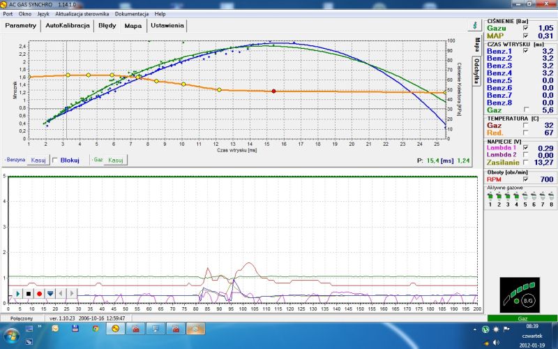

tak wygląda mapa. samemu ciężko obserwować drogę i ekran ale nie zauważyłem czegoś niepokojącego w momencie przełączania na LPG. Ale co innego zauważyłem, na wskaźniku temperatury na desce było już 90'C a temperatura reduktora jakoś 52'C. Podczas jazdy tak się utrzymywało w granicach 52-56'C. Dopiero na światłach w mieście podskoczyła do 67'C tak jak na screenie.
Do tej pory nie było problemów żadnych więc nie zwracałem uwagę na to ale reduktor jest zamontowany z przodu auta do belki i bezpośrednio nie jest osłonięty niczym. Może tutaj trzeba by było go czymś osłonić?
Edit: - w domu wrzucę lepszą jakość bo tu niewiele widać.
Sprawdz czy czujnik temp. nie wypadł z reduktora i nie wisi gdzies obok. Dwa to czy nie padł.
jak mam stwierdzić czy "padł" ?
