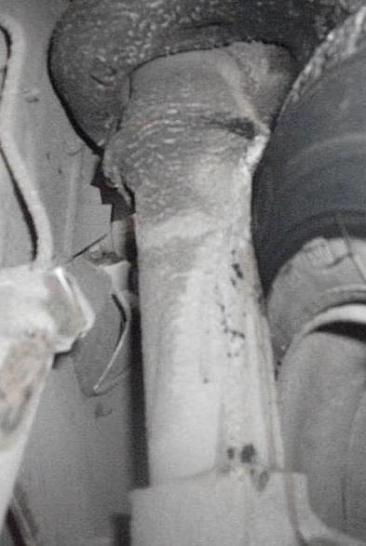

w rodzinie dziś rano Astra miała kolizję (było mega ślisko i kobieta wjechała w śmieciarkę...)
Uszkodzenia z tego co patrzyłem pobieżnie to lampa, migacz, zderzak, błotnik, lusterko, delikatnie drzwi kierowcy + zawieszenie (koło jest krzywo i chyba trochę cofnięte).
Sam samochód jest zadbany, jeździ nim kobieta (skrzynia automat). Zdaję sobie sprawę, że auto przed zdarzeniem było pewnie warte ok 2,5 tyś. zł.
Chciałbym bardziej doświadczonych zapytać czy można to bezpiecznie naprawić i jaki może być tego orientacyjny koszt ? Czy jest to w ogóle sens robić ?
Podejrzewam, że naprawa polegała by na kupnie używanego błotnika (~ 100 zł), lampy (~ 50 zł), kierunkowskazu (~ 20 zł), lusterka (~ 30 zł).
Co do zawieszenia to na pewno wahacz (na Allegro widziałem już za ~ 70 zł), ale co jeszcze... ?
Nalezy dokładnie obejrzeć podłużnicę, kielich kolumny i ramę pomocniczą podwozia przedniego na okolicznośc zwichrowań, pęknięć i tym podobnych atrakcji, ale z tego, co widzę, w/w elementy nie powinny być naruszone. Na pewno do wymiany wahacz (na szrocie jakieś grosze, bo w sumie nikt tego nie kupuje, u mnie leżą dwa i rdzewiają...), kolumna z amortyzatorem (ok 50 PLN kompletna + przydałoby się nowe łożysko piasty), dla pewności drążek kierowniczy oraz inne utensylia typu lampy i drobiazgi. W sumie można opanować samemu, jeśli reszta konstrukcji, jak wyżej pisałem, nie została naruszona.
Jest sens naprawiać cool.gif, części do AF są bardzo tanie...
Dokładnie tak jak prawi TOSH jesli elementy konstrukcyjne nadwozia sa nieruszone to ma to sens.
