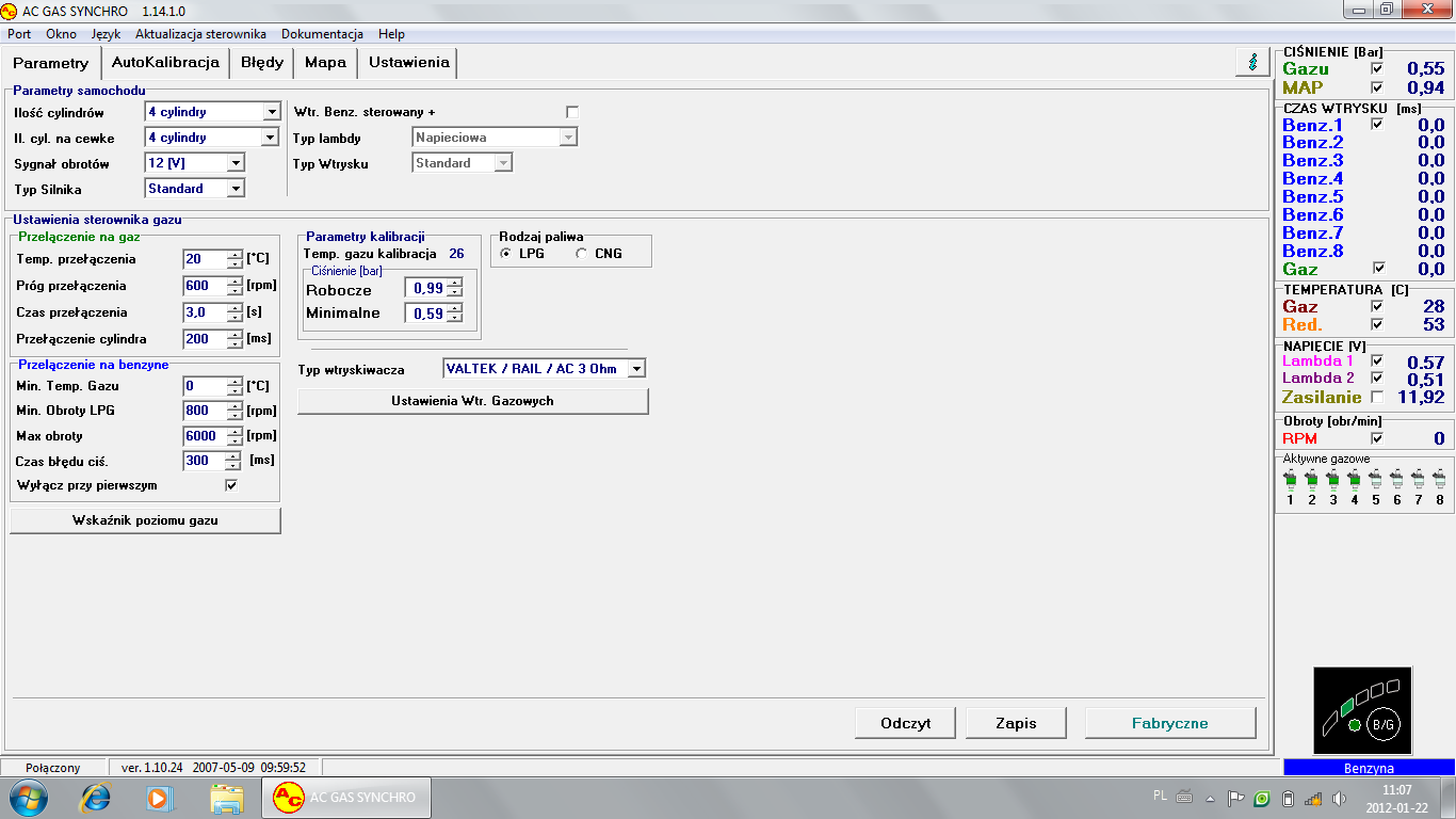

Dziś podłączyłem koledze stag-a do kompa i czy normą są takie wyniki z ciśnienia reduktora i map na zgaszonym aucie ?? czy nie powinien czasem trzymać ciśnienia po zgaszeniu ? (reduktor za zapalonym mail ok 1.1 bar, map nie pamiętam) i jeszcze jedno auto ma 1 sondę czemu wartość pokazuje niby z dwóch ?
Screen w załaczniku

1. moze cisnienie delikatnie schodzi przez wtryski
2. map pokazuje teraz cisnienie otoczenia, bo nie ma ani podcisnienia ani nadcisnienia.
3. nie wiem
Czy ta druga wartość też, kształtem przebiegu, wskazuje na sondę?
Może jest podłączony sygnał np: z przepływomierza.
obie wartości się zmieniają i sa podobne, dostałem info z stag-a że jeśli jest tylko 1 podłączona to tak może pokazywać na drugiej
