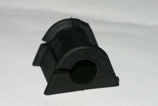

Tak dla porównania gumka od Iveco.
Pozdr
> to ta z alegro jest chyba bardziej Mareowa
> czy się mylę ??
> .. typowa do marei
Jeśli wierzyć opisowi ze śmietnika typowa dla ON, ale dla PB już nie... smile.gif
Po oględzinach wyjętych oryginałów stwierdzam że w PB kształtem są jednak takie same jak te z Allegro. Wydaje mi się że mimo wszystko ze względu na upierdliwość roboty warto przerobić i założyć gumy od Iveco (większa trwałość).
