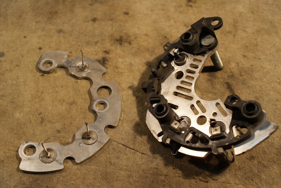

Zaczynamy od rozgięcia blaszek zgrzewanych diodach najlepiej po prostu podważyć scyzorykiem delikatnie dosyć łatwo puszcza.
Po rozłączeniu mostek da się rozpołowić
Teraz wyciskamy stare diody z aluminiowej płytki mostka ja użyłem kluczy nasadowych jako tulei i imadła jako prasy zlosnik.gif
