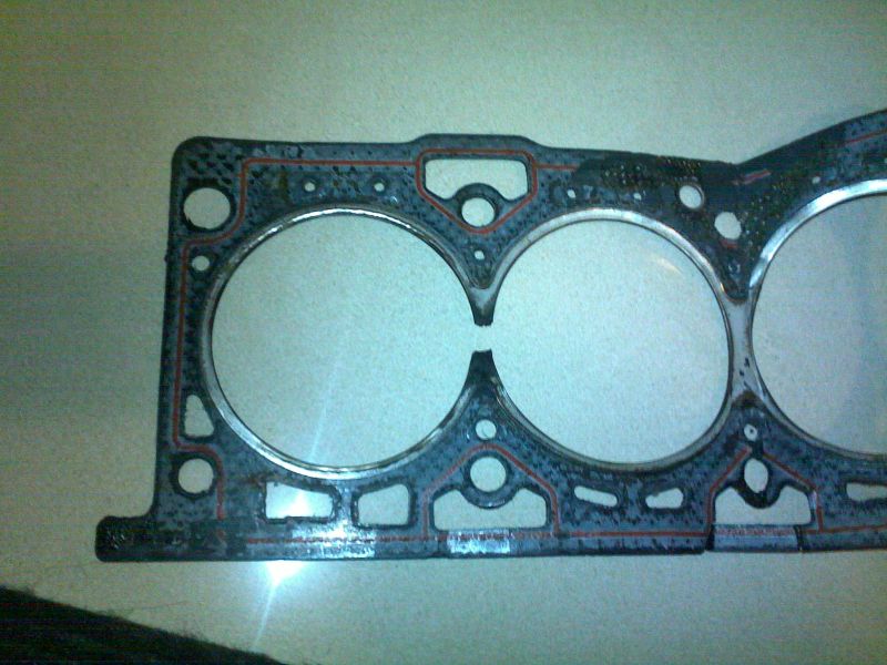

Brava pracowala na 2 cylindry....
Jak sie okazało to nie cewka, wtryskiwacze czy kable a uszczelka pod głowicą i pojawil sie brak kompresji. Po ściągnięciu uszczelka wyglądała tak:

Nie było przegrzania lub innych przygód?
Nic, kompletnie nic. Stało się to przy obecnych mrozach - moze to swoje dało....
Dodam jeszcze, ze stało się to w czasie jazdy zony i ona jeszcze 30km na tych 2 cylindrach zrobiła facepalm%5B1%5D.gif bo mysłała, ze to tak od mrozu dziwnie pracuje....

Czasem przy odpalaniu na ciepłym odczuwełem spadek mocy jakby na klimie jezdzil, ale po zgaszeniu i ponownym odpaleniu było juz OK. Nie wiem czy to moglo miec cos wspolnego z początkiem konca uszczelki- zobaczymy czy teraz problem nadal bedzie wystepowac
Miałem to samo i też na pierwszych dwóch cylindrach przy przebiegu 105.000
Ale to jest dosyć słabe miejsce (mała odległość między cylindrami ).
U mnie też nie było przegrzania .
A to dobre! Moj przebieg przy którym sie to stało to 105 700 smile.gif (jesi wierzyć licznikowi i odometerowi).
Niestety mam podobne objawy... Padaka pracowała początkowo na 3 cylindry, czasem łapała na komplet a teraz... 2 cylindry i niestety dwa obok siebie (podobnie jak na zamieszczonej fotce). :/

Uszczelka + wymiana + planowanie głowicy 650 PLN
