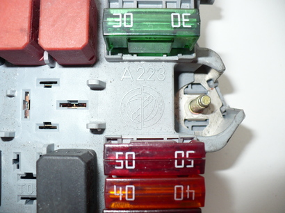

Może ktoś wie gdzie można dostać skrzynkę tę obok akumulatora. do 1.9 JTD kombi 2003r, padła dzieją się cuda.
Możesz próbować wypatroszyć i wyczyścić/wysuszyć.
Wilgoć i jej skutki w tym miejscu mogą do siwizny doprowadzić...
Jak polegniesz pozostaje portal aukcyjny .....

Sam tego doświadczyłem. Można ją rozebrać na części pierwsze. Za pierwszym razem się nie przyłożyłem i konieczna była kolejna interwencja.

Próbowałeś czyścić i suszyć?

na zdjęciach wszystkie takie same, ale może środek inny? Eper pokazuje kilkanaście skrzynek.... Różnią sie tylko ilością bezpieczników i przekaźników???

EDIT: Chyba mogą być jakieś różnice pomiędzy benzyną i dieslem. Może brakować jakiś pinów, ewentualnie opis oznacza zamontowane przekaźniki/bezpieczniki, ale trzeba by wziąć w łapki skrzynkę z diesla.
Diesel może mieć piny pod przekaźnik grzania świec żarowych i podgrzewacz filtra paliwa.
Bierz skrzynkę od noPB i pewnie będzie pasować po przełożeniu elementów z Twojej skrzynki.
Zresztą z diesla do noPB pewnie też będzie pasować, ale w drugą stronę pewnie nie.
U mnie formalnie powinna być 51759553.
U Ciebie powinna być 46846109 lub (po zmianie D6749) 51724394.

Różnice są nawet w skrzynkach od Pb.
Ja np mam jeden bezpiecznik od wentylatora, 1.4 już ma 2 bezpieczniki
przykładowo 1.4, 2.4, 1.9MJ
Tak naprawdę trzeba siąść i porównywać który ma piny a który nie ma (miejsce wolne/ niużywany= na 99% brak pinów)
I to tylko porównałem bezpieczniki od wentylatora chłodnicy ... a inne old.gif
Masz jeden ponieważ wentylator posiada modół sterujący. W 1.4 przez 1 bez. jest zasilany bezpośrednio, a przez drugi o mniejszej wartości i opornik wolne obroty. U Ciebie jest wolny.
Ja myślę że podstawowa skrzynka jest jedna, tylko obsadzona inaczej elementami.
I najważniejsze jak ktoś chce wykorzystać skrzynkę o fabrycznym wyposażeniu mniejszą liczbą elementów do swoiego o większej, to pod brakującymi elementami(bezp., przekaźniki) może być brak łączówek w otworach. Wtedy trzeba by zdjąć górną pokrywę i dołożyć ze swojej.

Zgadzam się w caaałej rozciągłości z naciskiem na ostatnie zdanie.
