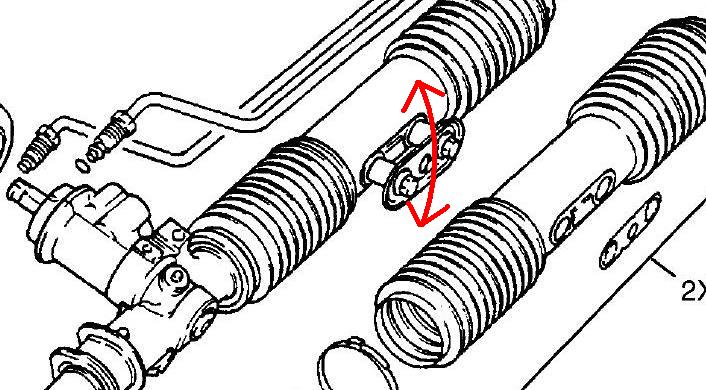

Jak złapię za drążek kierowniczy i zacznę nim ruszać góra dół to cały element łączący oba drążki kierownicze (jak na rysunku) wraz ze śrubami zaczyna tez ruszać się góra dół i słychać stuknięcia a tak chyba nie powinno być. Wygląda to tak jakby gwint śruby się wyrobił lub były one niedokręcone confused.gif
Czy jest jakiś "domowy sposób" na kasacje tego luzu czy tylko pozostaje regeneracja lub wymiana na inną sprawna przekładnie?
Czy dociągniecie śrub może coś pomóc?
To nie jest luz na śrubach, tylko między zębatką i kółkiem w przekładni. Ruszając śrubami obracasz lekko całą zębatką.
