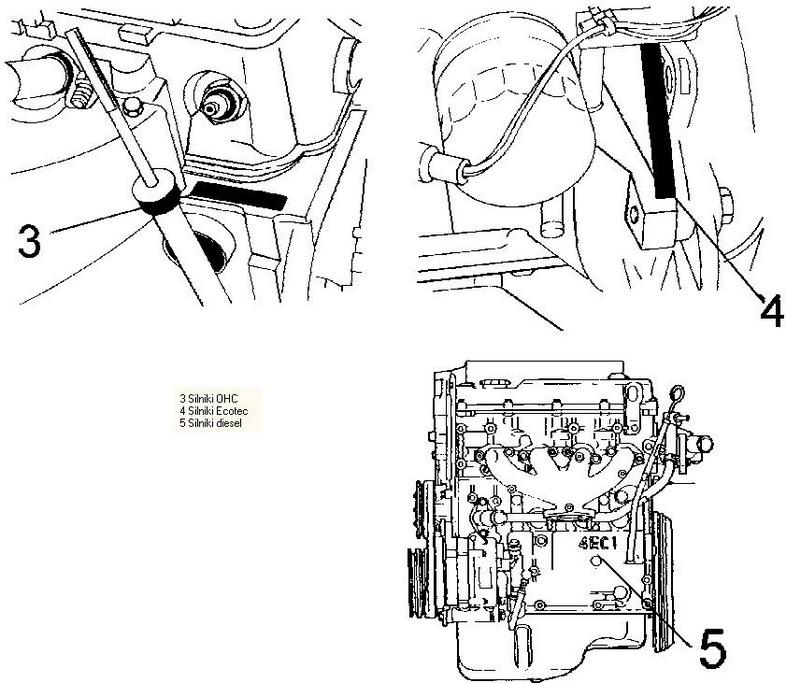

Poka fotę silnika, albo odczytaj oznaczenie w miejscu 3 lub 4 :

To na focie to x16sz / x16szr
Mam X16SZ tak pisze w karcie pojazdu i 55KW. I to jest silnik OHC 1.6 8V.
No to skoro wiesz dokładnie co masz, to co my tu dyskutujemy i foty wklejamy grinser006.gif
