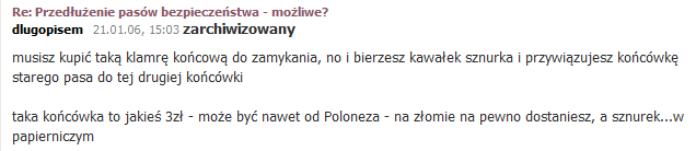

> ...rozwiązania jak poniżej też nie wchodzą w grę
Takie to nie, ale pomyśl o zastąpieniu sznurka dłuższym niż w oryginale kawałkiem pasa.
No właśnie kłopot w tym, że potrzebuję przedłużyć właśnie pas, a nie mocowanie uchwytu/gniazda. Wspomniany uchwyt jest w miejscu optymalnym, a gdyby chcieć go wydłużyć to wszedłby już do fotelika w przestrzeń młodego pasażera wink.gif

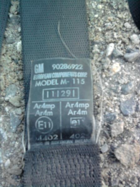

Fota obu pasów (po prawej przedni). Różnią się mocowaniem (dół foty), w tylnym blacha jest zagięta pod kątem prostym.
Zwijacze są identyczne. Z przedniego więcej pasa wystaje w stanie zwinięcia, nie wiem jak to będzie wyglądało z tyłu, czy nie będzie się pałętał.
I fotki "tabliczek znamionowych" wink.gif :
Tylny:
Przedni:

> Odpowiedź pełna professsska
> Piszesz, że zwijacz wygląda tak samo, ale jakby więcej pasa nawiniętego.
Bo tak zapozowały do foty smile.gif Jak się maca oba zwoje to czuć, że "mięsa" jakby tyle samo smile.gif. Ale z przedniego więcej jest odwinięte w stanie spoczynku, choć i tak ważne jest tylko to co nawinięte, bo to co wystaje to tylko mocowanie i nie bierze udziału w "byciu pasem" wink.gif
