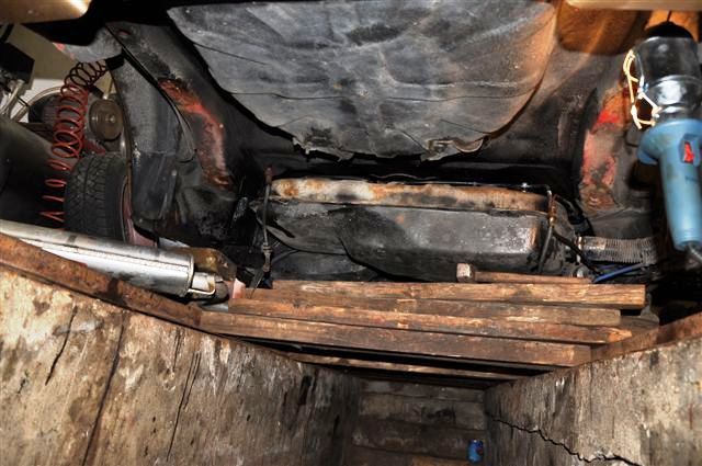

ja do brązowego kupowałem rzemiosło... dlatego, że zawaliłem go barankiem, silikonem na zgrzewie, barankiem, barankiem i barankiem... no i znów barankiem.... po dwóch latach jeszcze się trzyma... choć gdzieniegdzie ślady korozji widać...

tu masz fotę jak wygląda dwuletnie rzemiosło pomimo wywalenia na niego 2 puszek baranka smile.gif
