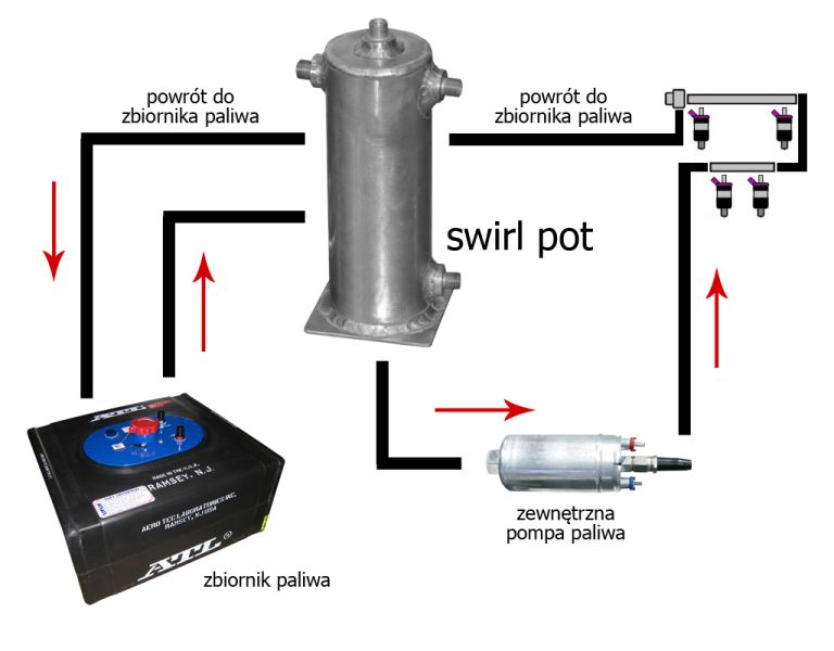

czy ktoś z Was miał kontakt z takim zbiornikiem paliwa?
jeśli tak to jak to jest wykonane? ujdzie?
http://allegro.pl/zbiornik-paliwa-20l-bak-do-bosch-044-walbro-255-i2198257168.html
po co on ma tyle tych króćców (te na dole rozumiem - pompa i powrót, ale te u góry po co są?

źle rozumiesz. te na dole to dwa wyloty, te na górze dwa powroty, na powrotach montujesz odpowietrzniki poprzez trójniki. w profi autach daje się 2 pompy

Może jakiegoś rodzaju odpowietrzenie, jak zatankujesz do pełna zużywając paliwo będzie się wytwarzało podciśnienie.

a jak ja mam 1 pompę i jeden powrót to rozumiem że resztę zaślepiam i tyle?

Nie kolego. Podpowiedział m iznajomy że oni robią tak. Te krócce na gorze maja wieksza srednice i powroty łącza razem i ida do tyłu. Wlot proponuje dwa przewody 15-20cm wypuscic i dajemy trójnik i z niego jeden przewód idący doswirl pota. od swirla przewody do silnika bo tego baku nie polecam montowac bez swirl pota o pojemności 1,5-2 litry. Dobre układy to 2 swirl poty, 4 pompy i sporo przewodów. W baku alu podepnij jeden przewód jako powrót a drugi daj jako odpowietrznik.
