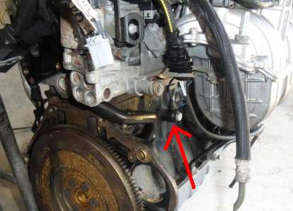

Czy jest ktos w stanie podac doklanie w ktorym miejscu znajduje sie czunik spalania stukowego w silniku Z14EX??
moze jakies zdjecia??
> W załączniku, zaznaczony czerwoną strzałką.
czy trzeba go dokrecic jakas konkretna sila kluczem dynanonetrycznym aby ten czujnik dzialal prawidlowo??
> Tak. 20Nm.

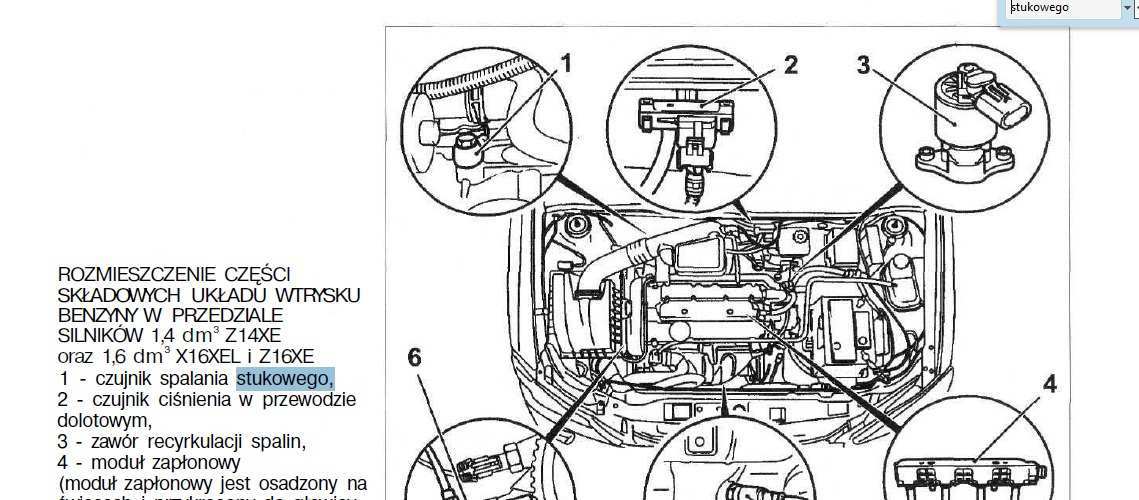

> w ksiazce "sam naprawiam" wskazuja inne miejsce??!!
To jest to samo miejsce - z tyłu silnika, w pobliżu rozrusznika
