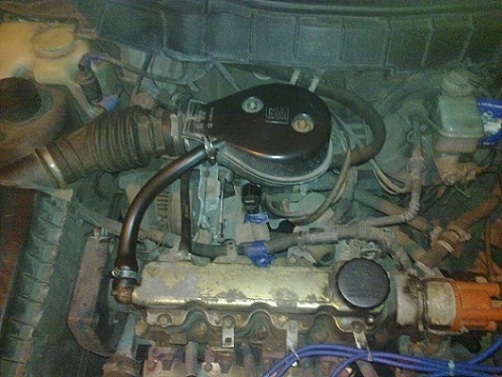

astra 93r c14nz

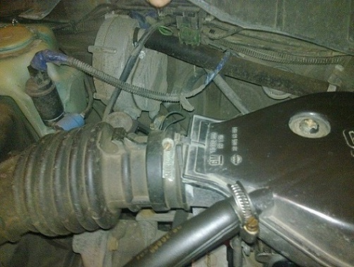

II generacji mam ten gaz.fote wieczorem dodam
Faktycznie II generacja.
Dla porządku nie odpowiadaj na swoje posty a jedynie je edytuj, ktoś sobie może pomyśleć, że nabijasz sobie punkty.
Wracając do tematu, zwróć uwagę na zagięcie rury dolotowej gazu do miksera.
PZDR VEN

Ja mam tak samo niestety. Rozwiązanie najczęściej stosowane to sprężyna montowana wewnątrz rury zapobiega jej zaciskaniu na zagięciach.
Ja się zastanawiam i może w niedługim czasie spróbuje obrócić mikser o 180 stopni co znacznie skróci wąż gumowy i wpłynie na czułość układu i zniweluje problem z zakrętami przewodu.
