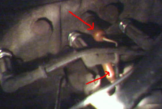

i jeszcze takie pytanko od czego są te czujniki pierwszy koło świec w a drugi w bloku są z pojedyńczym kabelkiem każdy.
aha i fotka tych czujników w załączniku

Acha a te czujniki, to jeden jest od temperatury wody, a drugi od ciśnienia oleju.

to czujniki podajace sygnal na DESKE (jedynie wskazniki) odnosnie temp plynu i cisnienia oleju-one nei maja nic wspolnego z twoimi problemami.
