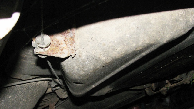

Cześć, mam szybkie pytanie.
Macie może gdzieś schemat przebiegu linek ręcznego w Uno Turbo?
Czy linka od tylnego lewego koło opiera się na zbiorniku paliwa?

Na szybko:
foto z EPERa:
czyli tak samo jak w normalnym idzie, różnica IMO jest tylko w kulce na końcu zlosnik.gif
to jakimś cudem zaginęło mi to cudo przy zbiorniku przez które przechodzi linka :/
Hmmm może po prostu odpadło zlosnik.gif bo to chyba grzane do zbiornika jest hmm.gif
> u mnie tez nic nie ma przy zbiorniku paliwa....
u Ciebie jest do podłogi przymocowane
czyli tak jak mialem w srebrnym....bo w turbo faktycznie bylo przy zbiorniku...
