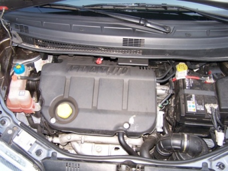

Miałem przez trzy lata ideę 1.9 MJ bardzo fajne autko polecam każdemu w średnim wieku smile.gif jest to hybryda silnik + skrzynia - stilo , tylne zawieszenie punto II
ma kilka specyficznych części mechanicznych tylko dla tego modelu , co do 1.9
to występuje tam specyficzne koło DKZ ( firmy Luk ) jest to element bardzo drogi
i dostępny tylko w ASO koszt ok 3 tys specyficznośc polega na odpowiedniej wadze
i kącie przyłożenia tego koła ,ja założyłem od bravo komplet sprzęgła ale to już nie było to samo co oryginał dedykowany
co do silnika 1.3 90 jest w sam raz i jak był zadbany pod kątem poziomu oleju
to nie ma co się martwić o łańcuch , na pewno jest cichszy od 1.9 choć i ten nie był głośny w środku ( ma dobre wyciszenie kabiny )
autko raczej ciężkie w dalszej odsprzedaży mi się udało sprzedać bo trafiłem na fana marki i tego modelu
Generalnie polecam
