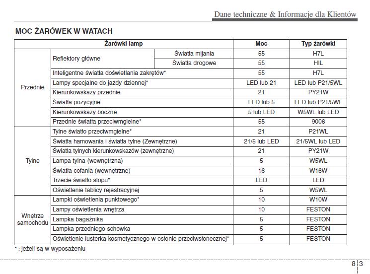

> potwierdzi mi ktos ze w swiatłach mijania siedza H11B niezaleznie od rodzaju lampy?
zarejestruj się na http://www.kia-hotline.com/
Są tam manualem w zał. zrzut dot. żarówek Kia 2012
Ale najlepiej sprawdz sam
dzieki!
a ja durny patrzylem w USA i CAN.
btw w polskiej instrukcji sa wypisane żarówki H7L - teoretycznie sa to zarowki o obniżonej ciepłocie. można to jeszcze gdzieś potwierdzić ? serwis ASO i sprzedawcy malo wiedza. tam gdzie zamowilem auto chociaz nie sciemnia gosciu i mowi ze nie wie zlosnik.gif

pardon za odgrzanego kotleta, ale sa to zwykle zarowki philipsa LongLife H7 wsadzone do RIO - tak zeby dlugo sobie niby swiecily.
dziwne ze wsadzaja takie skoro sa swiatla do jazdy w dzien.
