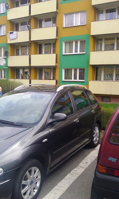

Przyszły wsporniki to i relingi dziś założone smile.gif troszkę wycinania było ale się udało smile.gif
> Przyszły wsporniki to i relingi dziś założone troszkę wycinania było ale się udało
A powiedz mi czym malowales religni??Moze zamiast dawac do lakiernika, to sam sobie je pomaluje.

wiem wiem:) jutro mam w planie małą kosmetykę zrobić więc zrobię fotkę smile.gif malowałem sam powinna Ci wystarczyć puszka podkładu 500ml oraz puszka srebrnej farby 500m - dokładnie takiej
http://www.motipdupli.pl/doc/pdf/795527.pdf
aaa i do szlifowania użyj włókniny bo papier ścierny nawet drobnoziarnisty zdziera jest według mnie za ostry smile.gif wyszło całkiem nieźle chociaż zdaję sobie sprawę że nie będzie to tak trwałe jak lakierowanie...
No jak sie pytalem u lakiernika, ktory robil mi drzwi to mowi 100zl od sztuki, i tak mysle czy nie zaryzykowac i samemu pomalowac.
mnie całkowity koszt wyszedł 40zł i troszkę pracy ale taka to sama przyjemność smile.gif
> U mnie farba z tych plastikowych zaslepek zeszła
akurat te plastiki maluje się najprzyjemniej smile.gif przy relingach trzeba uważać żeby Cie się farba nie zebrała w nadmiarze...
> akurat te plastiki maluje się najprzyjemniej przy relingach trzeba uważać żeby Cie się farba nie

Michał jak bedziesz robil fotki Cromy, to zrob tez dokladne fotki relingow po malowaniu wink.gif
> boje się bo jeszcze mi coś wytkniesz
> Nie bede nic wytykal
> Chcialem zobaczyc jak to wyglada
