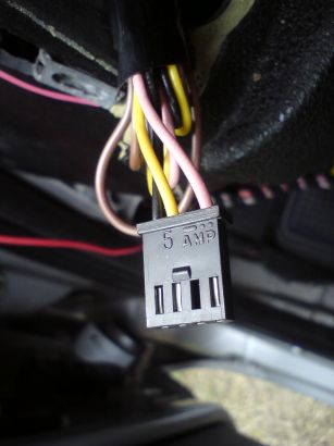

Czy ktoś się orientuje od czego jest ta wtyczka z obrazka poniżej która wychodzi z centralki alarmu META 782 i nie jest do niczego podłączona?

Może do czujnika przechylenia (nie ma w standardzie).

Na to własnie liczę. Chciałbym aby ktoś to potwierdził. Dysponuję lampką z czujnikiem przechyłu i super byłoby to wykorzystać z alarmem meta.

Jak masz mete dokładaną to nie wykorzystasz. Musisz mieć centralkę oryginalną w lampce, do tego oryginalną syrenkę fabryczną.
U mnie oprócz tej wtyczki do oryginalnej centralki idzie jeszcze druga dwupinowa, jest do mikrofonu który jednocześnie jest czujnikiem ultradźwiękowym.
zawsze można dokupić oryginalny i po sprawie
działa bezpośrednio z m1, podłączasz, osiujesz i masz oryginalny stilowy alarm

Marzenie sciętej głowy .... a za pomocą czego aktywujesz alarm przed osiowaniem ? Ja u siebie mam alarm dołożony fabryczny ale zeby aktywować go to dostałem od Yaniego dedykowaną paczkę FES'a. Wcześniej wziął sobie nr VIN, nr softu w body i w oparciu o to zbudował pakiet aktywacyjny.
