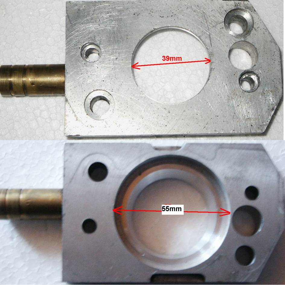

Czy ten mój mikser jest ok ?? zobaczcie
heloo
Na początek powiem że mam inst. LPG-przekładkę
z opla kadetta 1,6 (na wtrysku) i
jak to robiłem to niewiedziełm nic o gazie.
(to niewiedza - to był wielki błąd grinser006.gif )
Oto mój mikser, jedna średnica 55mm a z drugiej ~39mm.
Mam Astre 1,6 71KM ogólnie narzekam na trochę duże spalanie, 10-11 L
jak kiedyś reguloawałem to mi powiedzieli że coś nie tak
z pneumatuką, że parownik ciągle tłoczy gaz.
(sugerowali zmianę parownika lub miksera nie pamiętam czy na wiekszy
czy mniejszy)
Rozebrałem parownik, wymieniłem gumy, w sumie nie
był zbytnio zabrudzony - czyli przebieg nie zbyt duży
(tak mówił ten od którego kupiłem instal)
Próbowałem regulować ale znów było to samo, że na wolnych oscyluje a na wysokich
ciągle bogata, no to się zabrałem za wydobycie miksera
no i mam to co widać na fotce.
Jaki to jest naprawdę rozmiar ?
Czyżby 39 ??? (moze 38)
A skoro taki (duży) to podciśnienie
powinno być małe i raczej uboga mieszanka.
Mikser chyba firmy "No-Name" (nic nie pisze na nim)
Czy na Astrę 1,6 to za dużo czy za mało?
Jeśli by go zmienić to na jaki ??
Czy to poprawi wtedy regulację i/lub spalanie ??
Reduktor mam tomasetto AGC-001 (100HP)

Mikser wygląda na krajową produkcję, ale jest dedykowany, więc nie powinno być z nim problemów. Spalanie na obecne warunki czyli zima raczej niezłe. Jaką masz elektronikę?
> STAG-2L
To i tak pieknie Ci pali. Mi zjada ~12l/100km na tej samej "elektronice" tongue.gif
teraz tylko muszę się doregulować aby miesznka była w miarę ok
i spalanko wynosilo kolo tego sprzed demolki miksera, skrócenia dolotu, wymiany fitra i wlozeniu poważnych uszczelek pod mikser bo gazery mi go wsadzily na silikon, ktory sie zaczął rozpuszczać pod wpływem beni hehe.gif
