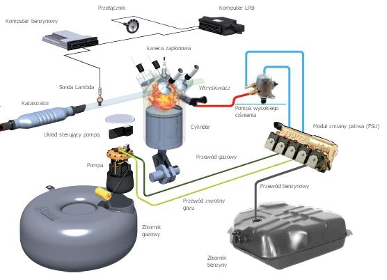

Witajcie dlugo mnie tu nie bylo (zniknol moj ulubiony kacik mercedesa i matiza tez juz nie posiadam) ale powraca tesknota za gazem..... posiada ktos w swoim pojezdzie instalacje LPdi firmy vialle? jesli tak prosze podzielic sie informacjami jak to pracuje.....mysle mad zagazowaniem TSI w skodzie mojego brata....
zima ujawniła lekką niedoskonałośc ldpi, auta nie chciały odpalać na Lpg w najniższych temp. tak ciśnienie spadało że nawet pompa wysokiego ciśnienia nie dawała rady a żeby przejść na bp trzeba wypalić-wypchnąć gaz z układu tak samo jak paliwo- dlatego naćkali tyle elektrozaworów yikes.gif
