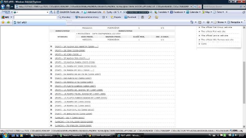

punto vs bravo, nie ta waga, podnosnik moze byc za slaby
> Tak jak kolega *opti* zauważył Punto to nie ta waga. Do Bravo II powinien być taki jak w Stilo. Tu
> propozycja z Allegro.

Słuchaj Optiego,który się nie myli cool.gif(niezła wazelina ze mnie no nie?)
To,że nie widać różnicy nie znaczy,ze można to zastosować.Zestaw z punto I jest przeznaczony do aut mniej ważących .
Patrz niżej.
Chyba,że lubisz dźwięk spadającego auta?
EDIT:Dawno,dawno temu podniosłem peugeota 305 lewarkiem z cinqecento a minutę później pękła śruba i auto runeło na ziemię,na szczęście nie leżałem pod autem,ale i tak się nieźle wystrachałem!
Kup sobie zestaw z auta które radzi Opti.
