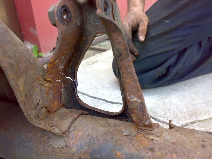

Pytanie właśnie od nośnie obspawania tylnej belki zawieszenia. Mianowicie chodzi mi o to jakie punkty obspawać jakiej grubości wzmocnienie dać. Mam dojście do migomatu więc jest czym ale średnio wiem jak smile.gif

z tyłu kolego tylko mocowanie buda - belka ale i to niekoniecznie to jest pancerne

Mocowanie amorka przy belce , obspawaj .

to masz na mysli?? czy jeszcze coś przy okazji czy to w zupelnosci wystarczy.bo jak belka jest po za autem to jest okazja żeby to zrobić smile.gif bo chce to zrobic bo zawias PZM na sprezynach FK i tuleje poli zółte i ja wiadomo twardy bedzie zeby nic nie zrobilo kuku smile.gif
Wyżej , gdzie mocowanie jest spawane/zgrzewane do belki ( weź całe to połączenie obspawaj , mi wyrwało jedną stronę na venturach i serii amorze . Po prostu był za długi do sprężyny

a jakiej grubosci blaszki do tego dac? co by wzmocnic dodatkowo?? 1,5mm, 2 mm?? grubsze, ciensze ??

A ze 3 nawet 4 mm to co najmniej ok.gif 1,5 mm to jak tektura dla mnie cfaniak.gif

10 od razu a co... 2 mm styknie

w seju MatiegoSC swego czasu nie dało rady gorne mocowanie tylnego amora. Wzielo sie i sie rozerwalo zlosnik.gif
