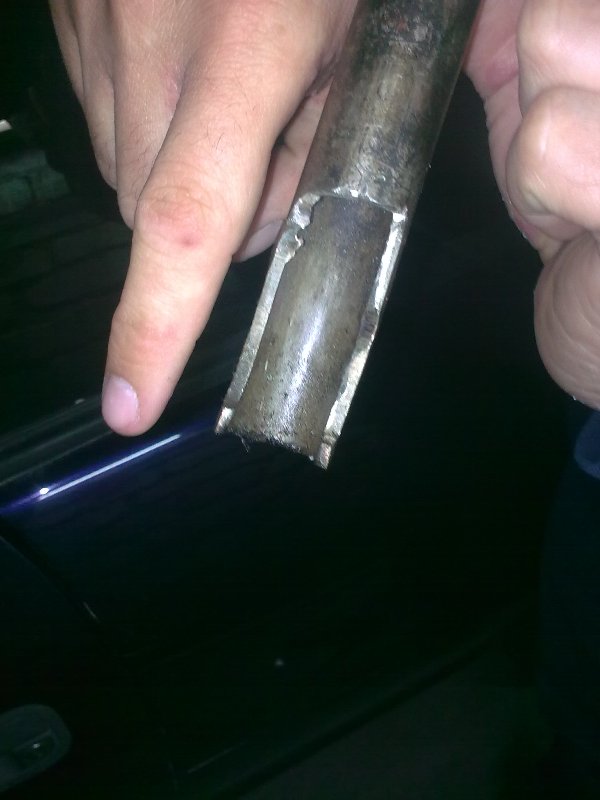

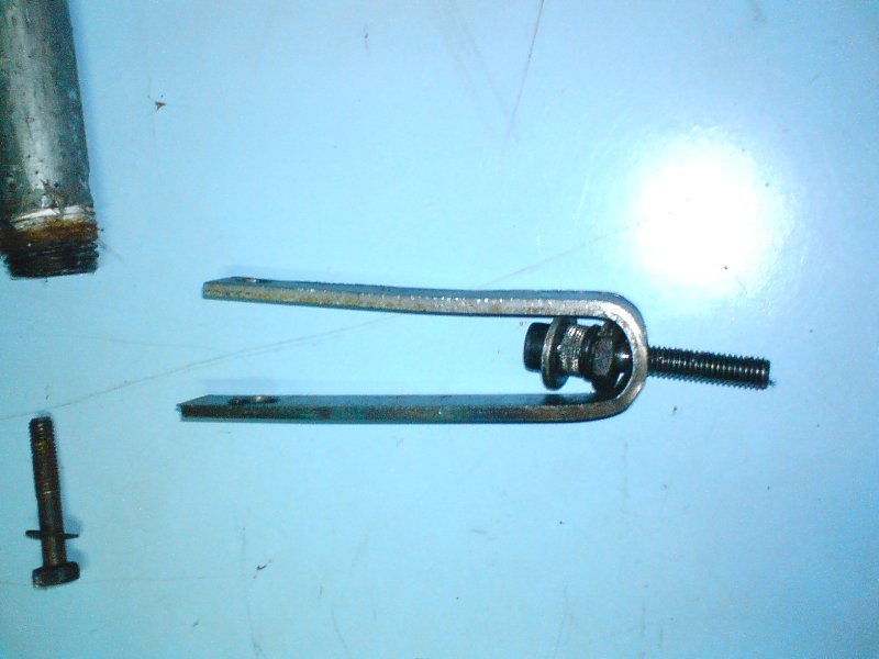

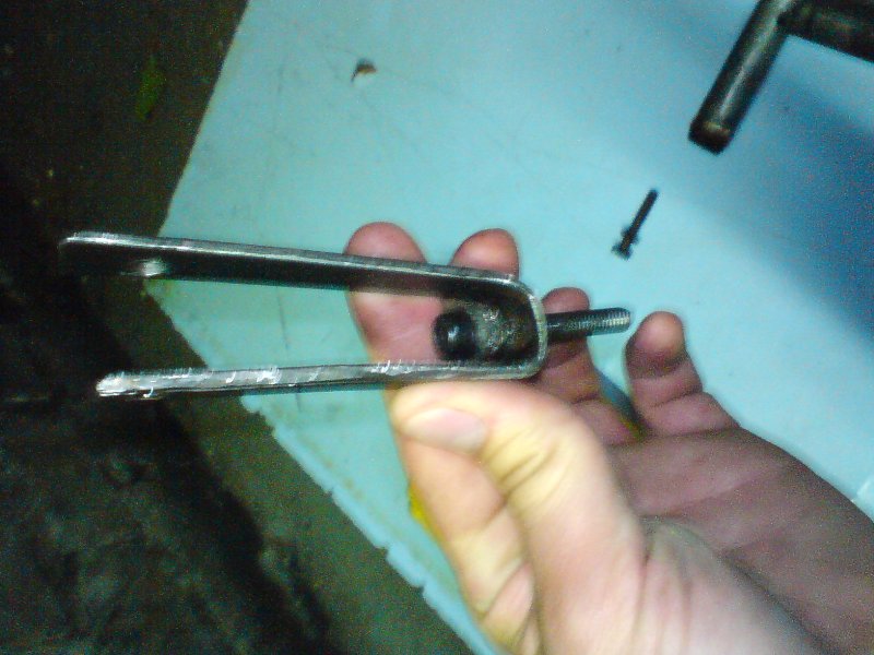

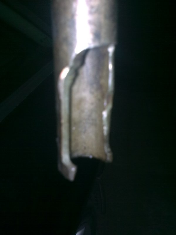

Dziasiaj będę u kumpla to zrobię fotkę jego przyrządu. Zresztą kilka postów niżej otwóż sobie "stuka zawór!!!" i skontaktuj się z kolegą BeeMWe

> Bardzo chętnie zobaczyłbym te fotki przyrządu.
będą albo dziś w nocy albo jutro przed południem

Dzięki za fotki!
Jakiej średnicy wewnętrznej powinna być ta rurka, co naciska na talerzyk sprężyny?
> Dzięki za fotki!
