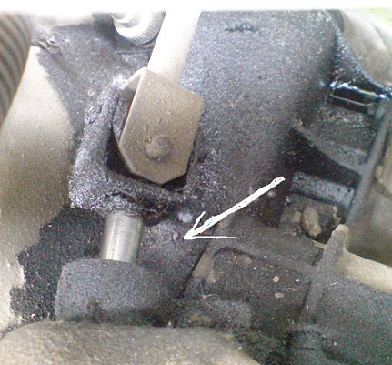

[F] skąd ten wyciek
Od dłuższego czsu cos w mojej asterce wycieka , niestety nie wiem jak sie to ustrojstwo nazywa ani jak to naprawic podejzewam ze uszkodzil sie jakis oring. W załaczeniu zdjęcie, prosze o wskazowki dot naprawy.
Pozdr.

a ta uszczelka po zdjęciu dekla to pewnie tez będzie do wymiany?
Wypadałoby dać nówkę. Jeśli nie zdobędziesz, to złóż na jakiś dobry uszczelniacz (nie silikon). Uwaga: uszczelka lubi się podwijać podczas montażu, zwłaszcza jeśli masz ABS bo wtedy operujesz pokrywą trochę po omacku.
Tu masz jeden z wątków na temat wymiany tego simmeringu (trochę wskazówek techniczno-inzynieryjnych się przyda wink.gif ) : KLIK

Ok chyba wszystko jasne, okaze sie w weekend jak bede wymieniał simmering.
