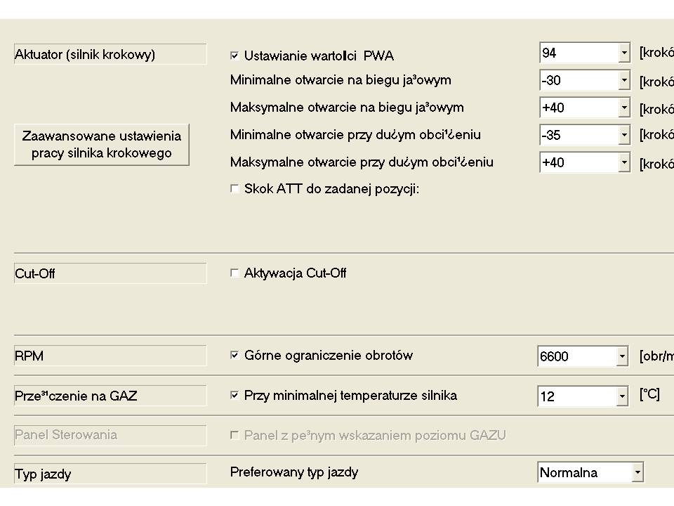

Prosba o weryfikacje ustawien. Problem jaki mam to duze spalanie >10l (czasami nawet 13), gdy wczesniej palil 7-9l. Przepatrzylem instlacje nigdzie nie ucieka gaz. Dodatkowo na przegladzie poprosilem zeby diagnosta czujnikiem przejechal caly samochod i wycieku niby nie ma.
Zrobilem regulacje, screeny PO ponizej:
Filtr powietrza i gazu nowy, parownik ma ok 2 lat i 20tys. km
Mam zamontowany AFR zrobiony przez naszego forumowego kolege wiec na biezaco moge podladac co sie dzieje. Widac, ze lambda hula w dolnym zakresie - brak mocy i zbiera sie jak zlow. Czy to nie przypadkiem, ze punkt neutralny ustawiony jet na 0,4V?
Problem, ktory zostal to zubazanie mieszanki po dodaniu gazu (czuc przez chwilke, ze nie ma mocy) i widac na AFR, ze idzie w ubogo. Dopiero po chwili wzbogaca i silnik ciagnie. Co robie nie tak?
Dolot szczelny.
Po mojej ostatniej regulacji wyglada tak:
Nic tu złego tak na pierwszy rzut oka nie widać ale to screeny z postoju więc takie sobie do zdalnego diagnozowania. Na benzynie ciągnie prawidłowo? Nie ma jakiegoś problemu z EGR ?
Spróbuj 0,48 ale obawiam się że wiele nie zmieni.

Możesz popróbować skoku do ATT i przyspieszyć ruch krokowca dla obciążenia. Ale tu recepty nie ma trzeba jeździć i testować.

ale chyba też na postoju? Wtedy silnik nie jest obciążony i przepustnica jest ledwo uchylona. Sens mają zrzuty z wyszczególnieniem problemu a nie dobrego działania układu. Pisałeś że ci leci na ubogo na tych zrzutach nic takiego nie ma.

Jak tylko przy ruszaniu to powinno dać się załatwić opcją skok ATT.
czy moglbys jakos lopatologicznie wyjasnic mi jak to dziala?
Dla przekroczenia x wartości TPS, krokowiec otworzy do pozycji y niezależnie od stanu sondy i zastosowanych ograniczeń ruchu. W nowszych wersjach bingo z nowszym firmware'm jest to wyrażone - dla x wartości TPS krokowiec wzbogaca na +%. I chyba to jest wartość % od PWA ale pewny nie jestem bo mam stare bingo. Włącz tą opcję to zobaczysz jak wygląda i można też poczytać w instrukcji obsługi bingo. Generalnie chodzi o to, że jak sobie ustawisz dla wdepnięcia pedału gazu powyżej np 2,5V na TPSie spowoduje szybkie otwarcie krokowca do pozycji np 115. To pozwoli załatać dziurę nieliniowej pracy układu z efektem zubożenia po nagłym otwarciu przepustnicy.

A co do wzbogacania mieszanki przy wciśnięciu gazu, to też z tym ostatnio eksperymentowałem, ustawiłem wzbogacenie o 30% przy przekroczeniu chyba 0,9V (co odpowiada 2 tys), różnicy za bardzo nie widzę, ale teraz po wciśnięciu gazu mam przez chwilę bogato, a wcześniej była oscylacja (chociaż też nie zawsze, bo czasami było bogato). Wzrostu zużycia gazu nie zauważyłem, cały czas bierze 10l/100 smile.gif

I na tym to polega, choć wg mnie za nisko ustawiłeś.
Ustawić wyżej, coś koło 3 tys.?
Ale co ty chcesz ustawić na 3tys? Przecież tam nie ma takiego parametru. Ustawiasz próg TPS w voltach i pozycję do której ma się otworzyć krokowiec lub wzbogacenie w% od PWA (zależnie od wersji bingo). Jeżeli TPS ma 0..5V to ja bym ustawił gdzieś po środku np 2,5V ale to trzeba sobie dokombinować indywidualnie aby do danej sytuacji było ok. Nie ma gotowej recepty.
