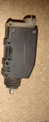

Tak wygląda kompletny zamek:
A tak sam siłownik:
> A tak sam siłownik:
> I teraz już wiesz co masz oddzielić od czego

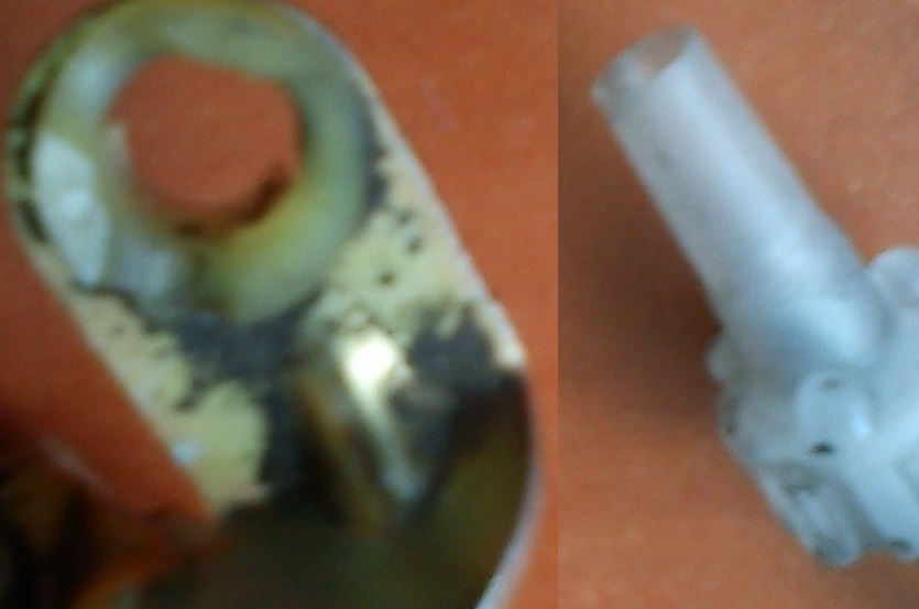

Prawdę mówiąc do końca niepamiętam jak ją wyciągnołem ale troszeczke trzeba było się na szarpać, a wygląda ona tak:
286099509-DSC00631b.jpg ( z tego co mi się wydaje to chyba coś zostało przy niej ułamane )

Myślę że choć trochę rozjaśni się obraz co ruszyć przy demontażu
Sorki za jakość zdjęć - robione tel, co do osłony to musiałbym w rupieciach poszperać bo zdaje mi się że gdzieś jeszcze mam całą nie uszkodzoną
