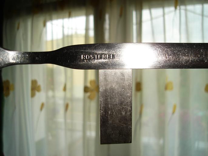

Magnes niekoniecznie będzie działał niestety. Jeżli jest to słaba jakośc stali nierdzewnej (niekwasoodporna) to będzie ferromagnetyczna, chociaż takiej lipy by nie dali bo w soli by sie rudą pokryła. Jak to chrom to jak ryse zrobisz to od razu będziesz widział co jest pod spodem.
Niestety masz rację: właśnie wróciłem z kuchni i łazienki biglaugh.gif i tak: zlew ze stali 18/10 jest niemagnetyczny claps.gif ale już bęben pralki oraz sztućce... łapią magnes mimo tego, że nie korodują.
Poniżej fotka łyżki z uwieszonym magnesem, widoku bębna z pralki wam oszczędzę... biglaugh.gifhehe.gif
i może sie niestety zdazyć że taka łyżka w zmywarce może korodować.
