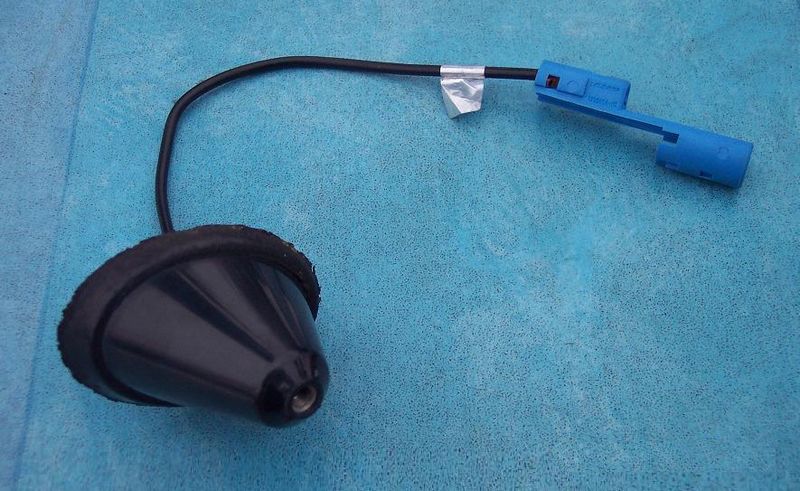

mam okazję dostać za browara ori podstawkę z AH o taką:
tzn wtyczka to wiadomo trza ciąć ale nie widzę tam kabelka +12 do wzmacniacza...

Może trzeba stosować separator antenowy tak jak w autach grupy VAG ? hmm.gif

W AH żadnego wzmacniacza nie zlokalizowałem, w EPC też tego nie ma. Aczkolwiek czy ta podstawa jest takim stanie żeby to zakładać na dach...było brać od wersji z GPS grinser006.gif

Wzmacniacz jest częścią składową podstawki.
Tak sądziłem, ale pojawiły się tu kwestie wzmacniacza więc postanowiłem przyjrzeć się bliżej pod kątem AH i nie było. W AJ czy Insigni jest już to bardziej rozbudowane.

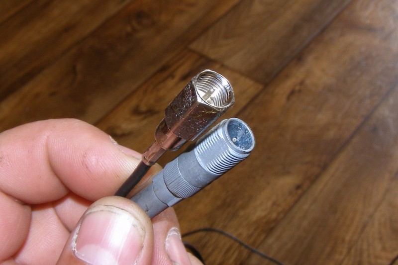

dostałem w łapy podstawkę z AG kombi (tą z H odpuściłem) i dalej nie wiem jak to podłączyć angryfire.gif
głównie rozchodzi mi się o wtyczki:
która jest od czego?
o ile ta z prawej z zew. gwintem wygląda mi na antenową o tyle ta z lewej nie bardzo przypomina zasilanie wzmacniacza... hmm.gif

Ten przewód po prawej - z zewnętrznym gwintem to jest przewód antenowy.
W AG były podstawki 2. i 3. przewodowe, w zależności od wyposażenia 3. przewodowe były od navi z systemem onstar oraz gsm, 2. przewodowe od navi bez onstar i oraz do gsm.
Żadnych "zewnętrznych" wzmacniaczy w AG, tak samo jak w AH, nie było.
Trochę dziwne, że nie ma nawet alphacode'u tej podstawki, nie widzę żadnych liter typu PH, PB...
GSI masz to gdzie był podłączony ten drugi przewód w oryginalnej podstawce? Przecież tam też podstawa ma dwa przewody smile.gif

tak ale ten drugi przewód to zwykła żyła 0,5mm2 ze zwykłym konektorkiem/blaszką w plastikowej obudowie...

otóż wiem już na pewno że wzmacniacz w mojej "nowej" podstawce jest zasilany środkową żyłą (tą antenową)
i teraz nie wiem czy zapodawać siakiś separator czy może +12 już mam w środkowej żyle... hmm.gif
radio to cdr500 Delco z jakiegoś opla jak dobrze pamiętam z x18xe1 więc albo AG albo VB (mam gdzieś karteczkę z kodem i tam jest silnik i bodajrze VIN) ale niestety nie wiem co tam było...

Wszystkie CDR500 w każdym Oplu miały wzmacniacz anteny zasilany czerwonym z białym paskiem umieszczonym w ISO, zwanym też "REMOTE ANTENNA" / "AERIAL". Później chyba przeszli na czerwony z szarym, ale funkcja była ta sama
btw: jak dojść do czego ta druga wtyczka? hmm.gif

na schemacie widzę że jest trzeci przewód +12 do zasilania wzmacniacza a ja takiego nie mam (zasilanie środkową żyłą)...
jak już wcześniej napisałem antenka (tak podłączona jak teraz mam) działa świetnie ż tym że LW i MW nie da się słuchać przy odpalonym silniku... angryfire.gif
próbowałem różnych kombinacji kondensator/cewka i nic teraz mam kupny i dalej to samo...

sprawa się wyjaśniła...
ekran kabla antenowego podstawki przy wtyczce był przerwany i brakowało masy w tym kawałku przewodu sciana.gif
odciąłem wtyczki i polutowałem przewody na stałe, dodatkowo dałem masę na ekran przewodu telefonu i wsio gra i bucy ok.gif
