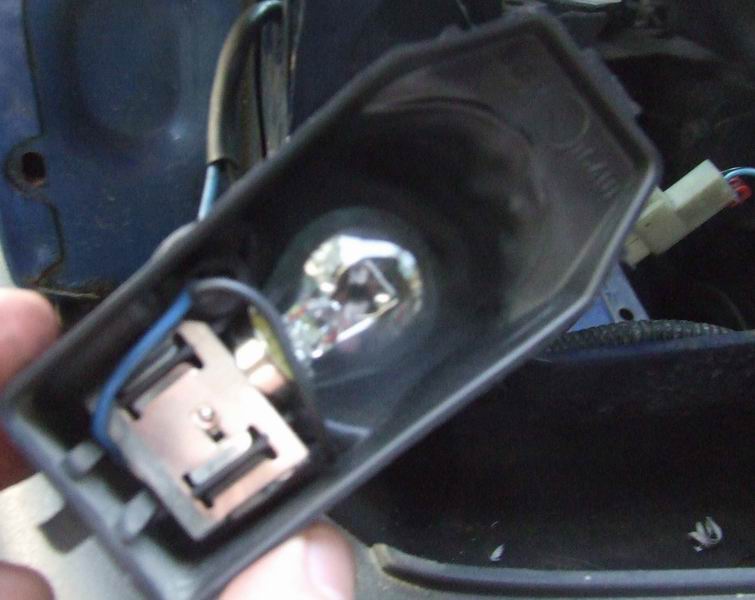

ćoś tam dłubałem przy reflektorze próbując dostać się do tej trzeciej śruby no i po pewnym czasie zrobiło się tak, że nie mam kierunków z prawej strony.
Sprawdziełm żarówki ,bezpieczniki.
1/Jak rusze wajchą przy kierownicy to na desce szybko miga znak kierunków i jest charakterysytyczne trykanie ale takie szybki 2X szybsze niż standardowe jakby działało ale świateł ni ma.
jak to ogarnąć te kabelki,kosteczki
jakies zwarcie skoro dioda na desce działa i miga

nie działa jedna lub więcej żarówek od kierunkowskazów
sprawdź styki na kostce od migacza przedniego oraz gniazdo żarówki, zabrudzone wyczyść i lekko podegnij.
pozdr
Tak, jak pisze kolega pawel_78 - przerywacz jest OK, skoro sprawdziłeś żarówki, to one nie mają styku. Z własnego doświadczenia dodam, że szybszej pracy przerywacza nie powoduje awaria migacza na błotniku, z żarówką 5.watową.

docisnąłem te styki dolne przy lampei i... zaczał migać ten boczny ale napierdziala jak oszalały jutro zobaczę dalej

1/ale czym to wyczyścic?
mam tylko duż aszczotkę drucianą ,rdzę z bramy ściągłem z nią
2/Kostak górna przy małym kierunku nic nie czyściłem ale trochę nią poruszałem i zaczał szybko migać szybko nawet bez stacyjki
3/Kostka dolna wyłamałem ten plastik na zatrzask i teraz guzik nie mogerozłoązyć wogle styku.
4/Jest jakaś przełączka do tylnego kierunku?
