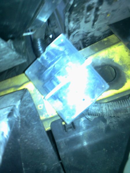

Nie tej jeszcze nie, a w którym jest miejscu, dokładnie pod akumulatorem? Wystarczy go wyjąć czy coś jeszcze trzeba rozbierać?
Akurat samochód mam w rozbiórce więc nawet fotką dysponuje:
tak wygląda od góry:
mam ściągnięty zderzak więc też widać z boku:
A tak zabezpieczone przed wodą:
