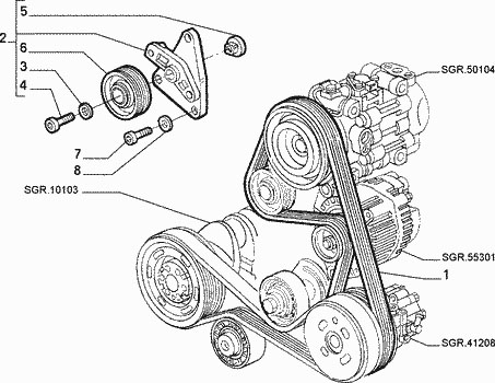

286148059-Marea_2L_20v_Drive_Belts_inc_AirCon.jpg286148059-Marea_2L_20v_Drive_Belts.jpg > O czym nie wiem? Przecież napęd osprzętu nie ma wpływu na napęd rozrządu.
> Pozdrawiam BAS
Wierz mi, że jeśli przekosi lub zatrze sie łożysko od pompy wspomagania lub zatrze któraś z rolek dolnych (najczęsćiej ta na fasolce) to pasek zjezdza do wewn i momont jest pod obudową paska rozrządu:)
