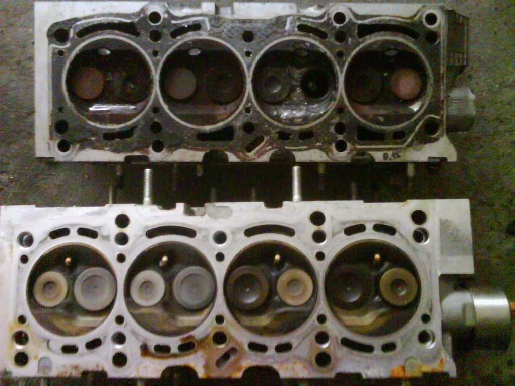

głowica z GP 1.4 8v do 1.2 75KM
Czy głowica z Grande punto 1.4 8v ze zmiennymi fazami rozrządu podejdzie plug&play do silnika 1.2 mpi z punto I i czy podjedzie kolektor ssący i wydechowy z 1.2 mpi?
> Witam
ssacy i wydech podejdzie. Zmiennej fazy nie podlaczysz bo nie masz czy mjej sterowac. Musisz wywiercic otwor w glowicy tam gdzie masz wyjscie wodne na kolektor ssacy
A orientujesz się może jak jest tam z wielkością zaworów i kanałów w stosunku do starego 1.2 75?
Masz jeszcze jakieś zdjęcia porównawcze obu głowic i ewentualnie wałków rozrządu?
Jak wygląda sterowanie zmiennymi fazami rozrządu w główcy od 1,4
elektrozawor puszcze olej na wariator. Zaworem steruje ECU. Walki sa inne, z tego co mierzylem jest lagodniejszy niz 866, cos bardziej jak 176
866 podejdzie do tej głowicy?
nie
