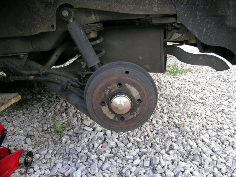

Mozecie wrzucic zdjecie jak wyglada oryginalnie zamonotwany tlumik koncowy w punto 2 1.2 8v. Chodzi o fote na ktorej widac tlumik, uchwyt i gume. Magicy mi tak pospawali tlumik koncowy ze za (cenzura) nie dalo sie go zalozyc oryginalnym hakiem na gume !!!
> moze to wystarczy
Dzieki. Albo w P2 FL jest troche inaczej albo odlecial z tlumika boczny uchwyt mocowany w okolicach niecki na kolo zapasowe. Z tego co kojarze mam tam jakas prowadnice gdzie sa miejsca na 2 sruby ale nie bardzo mialem co tam przykrecic bo na tlumiku jest tylko uchwyt do wkladania w gume.

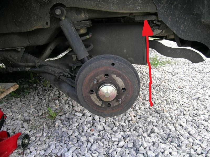

strzalka masz zaznaczony wieszak. przykrecony jest 2 srubami chyba M8 do tylnej belki. przy okazji te sruby i wieszak przytrzymuja oslone termiczna.
Ten akurat mam ale nie mam tego mocowania pod drugi wieszak - tam gdzie jest kolo zapasowe.

To zaznaczone na czerwone to co to ? Wydaje sie byc przyspawane do tlumika i przykrecane to auta ?
