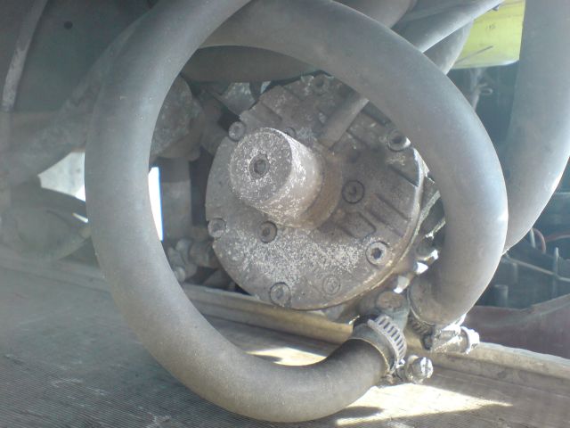

z cyklu: co to za sprzet?
Czy moze mi ktos powiedziec jaki to model i czy ten sprzet w zalaczniku obsluzy silnik 170 KM ?
> Witam
watpie zeby dal rade 170 km
> Witam
Mam podobnie wyglądajacy reduktor przy 170 KM. Moj to BRC Genius 1500 i trzyma stabilnie cisnienie przy 170 KM. Oczywicie stabilność cisnienia jest rownież zalezna od sztywności membran. W swoim wymieniałem i na nowych jest bardzo dobrze. Mam ustawione cisnienie 1500 mbar i max spadki cisneinia siegają kilkanastu procent . Wymiarowo jest nieduzy, tak że wymiar nie przesądza. Bardziej bym sie obawiał własnie zuzycia, zwlaszcza membrany glownej.
Na moje oko, to jest to Emmegas ML-04.
źródło: http://www.vlandgas.com.au
Akurat miałem z nim doświadczenie w Audi A3 1.8 125 KM i nie oceniam go najlepiej. Nie toleruje zaolejonego gazu. Po jeździe na czymś takim szybko przestaje trzymać ciśnienie. Ze względu na specyficzną konstrukcję regeneracja jest problematyczna. Rozebrałem go bez uszkodzenia chyba tylko dlatego, że miałem jak go złapać w tokarkę. smile.gif
Po starannnej regeneracji (mycie w myjce ultradźwiękowej, oryginalny zestaw naprawczy, etc. - robiłem, jak dla siebie) i tak trudo mówić o jakiejś rewelacji w utrzymaniu ciśnienia nawet w takim silniku, więc te 170 KM, może być problematyczne.

jednak dotarlo sie do wlasciwej nazwy a trzeba bylo pojechac i popatrzec nie tylko na zdjeciu,dobrego czyszczenia wprawnymi rekami i mocnego naciagniecia oka zlosnik.gif
okazalo sie ze to AG P-250 i podobno obsluguje nawet do 250 KM
to teraz pytanie warto sie tym interesowac?
> dziekuje wszystkim za odpowiedzi
Czyli Emmegas ML-04 robiony dla radomskiego AG Centrum, ze wszystkimi tego konsekwencjami.
Nie wiem, czy słowo "podobno" nie jest tu kluczowe.
> to teraz pytanie warto sie tym interesowac? ,
Moim zdaniem nie, tym bardziej jeśli jest to egzemplarz z Twojej fotki. Widać, że to stare. Jeśli ktoś to chce sprzedać, to zastanów się czemu?
juz sie wyleczylem z tego smile.gif tym bardziej ze siedzialo to cos w mojej krowce frown.gif
teraz mam oslabiony.gif problem co zamiast niego moge wsadzic zeby nie zjadlo mnie finansowo przed wakacjami confused.gif
jesli ma to jakies znaczenie to chcialbym kupic sam bo mam pewna znizke a na wymiane(chyba ze sam moge to zrobic na zasadzie ctrl-c ctrl-v) i regulacje pojechac do znajomego
gaziarza ktory nawet sie ucieszyl ze nie musialby mi tego zmieniac.

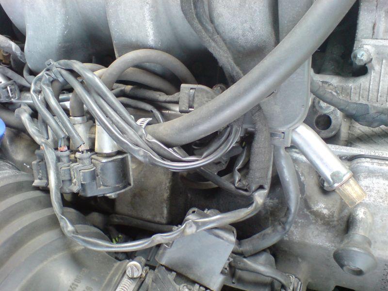

reszta instalki to stag 300-6 plus i wtryskiwacze na zdjeciu w zalaczniku
> ac r01
do 150 KM...ja mam teoretycznie 170 KM.....
akurat ten model opyka wiecej niz pisza w instrukcji
nawe 200 km
> nawe 200 km
a pozniej gaziarz mi powe "na drzewo" bo to za maly sprzet do twojego auta a ja mu na to:
kolega z ak powiedzial ze "opyka przeciez nawet 200km"
i juz slysze jego ryk smiechu.....
ale w czym masz problem ? z reduktorem ? z gaziarzem ? czy z czym?
pytasz to ci pisze, niechcesz to nie wierz
zawsze mozesz kupic ac r02 w papierach ma wiecej niz 150
albo kme silwer albo zavoli zeta S one w papierach maja w uj koni i co z tego
