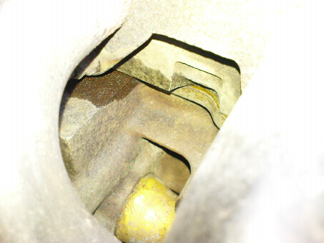

PO umyciu silnika objawił mi sie niepokojący wyciek Znajduje sie on na wysokosci pola numerowego i raczej na 100% leci przez UPG Nie jestem w stanie stwierdzic czy to olej czy płyn Taka plama jak widac na fotce objawia sie po przejechaniu ok 500KM żadnych innych objawów typowych dla UPG nie ma tzn nie wywala płynu przez korek nie dymi i nie ma płynu w oleju ani na odwrót.

> mozliwe ze przepuszcza na kanale olejowym
Jak bardzo jest to groźne w tym wypadku bo raczej wolałbym remont zrobic po powrocie z wakacji?

Mialem to samo u mnie w 16v, tam jes kanal wodny, puscila mi UPG ale nie do srodka tylko na zew, silnik chodzil ok jedynie woda uciekala na zew i leciala po bloku zlosnik.gif
jezeli to na kanale olejowym to róznie to bywa ,mozna jezdzić nawet pare lat i bedzie sobie przepuszczać albo strzeli po paru tysiącach od pojawienia sie pierwszego wycieku , ale ja bym sprawdził dokładnie uszczelke pod deklem zaworów bp moze gdzieś sobie tam leci po głowicy

Wiesz jak by tak było o OK bo az tak mocno nie leci ale boje sie zeby nie zaczoł płyn sie gotowac i wywalac przez korek bo tak mialem w zeszłym roku to juz była tragedzia 5-6 km i po plynie wszystko przez korek wywalało

Tam odpada to zrobiłem najpierw zeby wyeliminowac wyciek w tym miejscu uszczelniacz na wałku tez OK plama pojawia sie tylko w tym miejscu na fotce nie jest to duzo i nie widac czy to olej czy plyn bo wszedzie stan jest

Ja jezdzilem normalnie, nic sie nie dzialo tylko trzeba bylo dolewac plynu zlosnik.gif

Oby u mnie tez tak było najwazniejsze zeby wytrzymała jeszcze około 2 tys km jak wróce z urlopu bo pozniej jak nawet walnie to nie p[roblem bo dalekich tras nie latam
