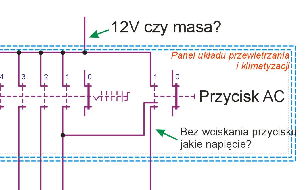

Witam,
Pytanko na schemacie w załączniku. Z góry dzięki...robiw

Napisz czy panel Behr, czy Delphi i czy w ogóle Astra G czy jaka, bo mogą być tam odmienne sterowania... Wygląda mi to na Delphi:
Astra G: Delphi, Behr: u góry +12V z linii "15A" (plus po stacyjce odłaczany podczas rozruchu silnika), na dole nie wiadomo, wejście w ECM (może baza jakiegoś tranzystora przez opornik, albo anoda diody, albo też wejście uP), po właczeniu przycisku oczywiście +12V (przycisk włącza również I bieg dmuchawy).
