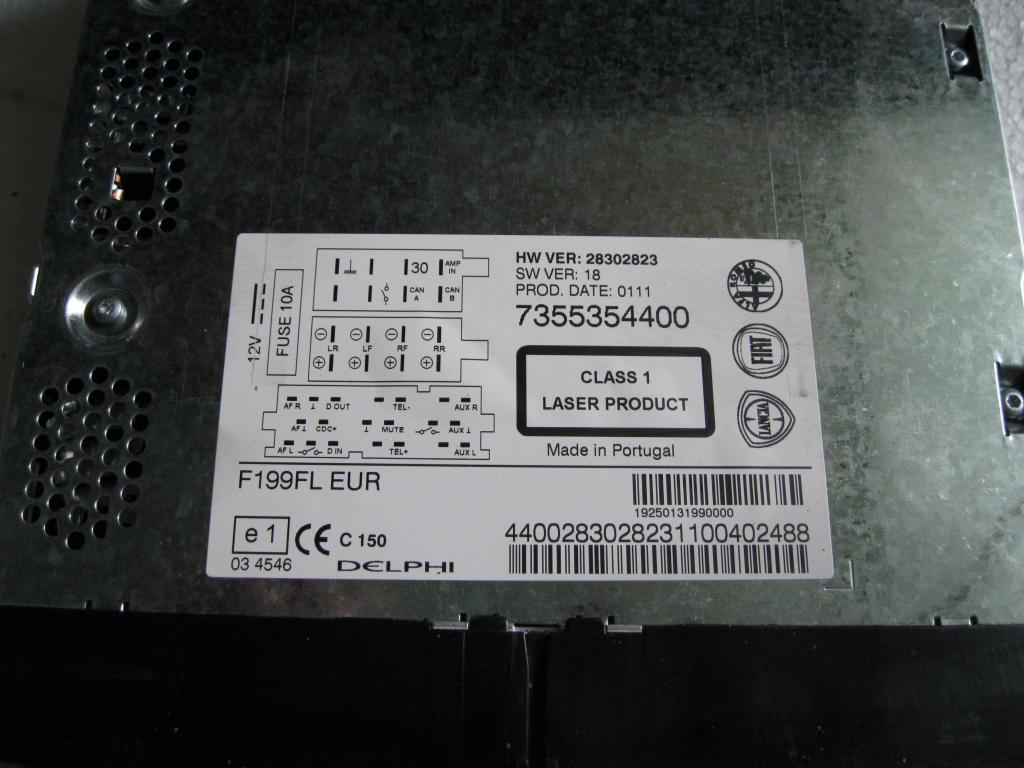

takie cos jest na gorze radia
Wg. opisu jest wejscie w stylu line-in, zacznaczone jako AUX - kanal lewy, prawy oraz pomiedzy nimi masa.
Jesli na nie podasz sygnal analogowy audio i wlaczysz AUX w radiu, to powinno zagrac w glosnikach.
EDIT:
Moze sie okazac, ze bedziesz potrzebowal kabelka line-out, takiego jak do podpiecia wzmacniacza. Jak poczytalem na necie, to przynajmniej w radiach GP byly zamienione piny i aby dzialalo AUX trzeba bylo wykorzystac kabelek line-out z wtyczka mini-iso spineyes.gif
