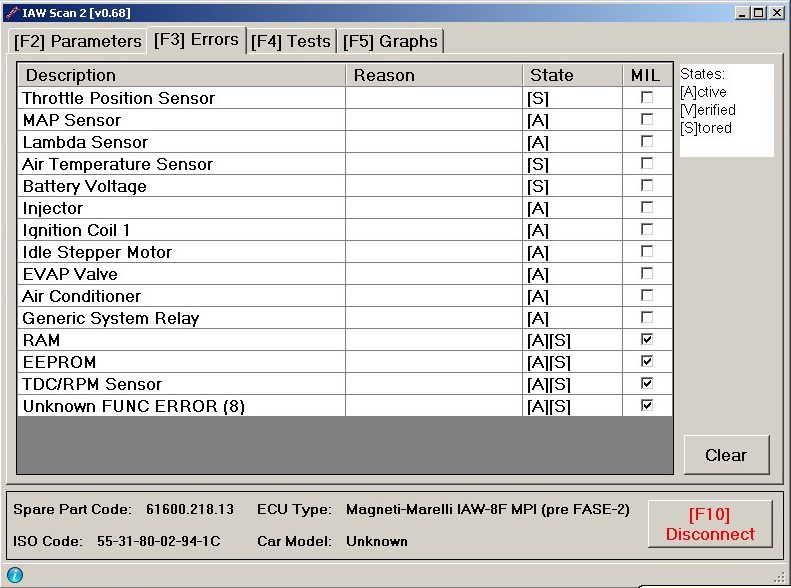

286302496-Clipboard02s.jpg .
niewiem ktory tam jest komp - niby jest na nim napisan 8F T5
a w nastepnej linijce jest cos o fase 2...

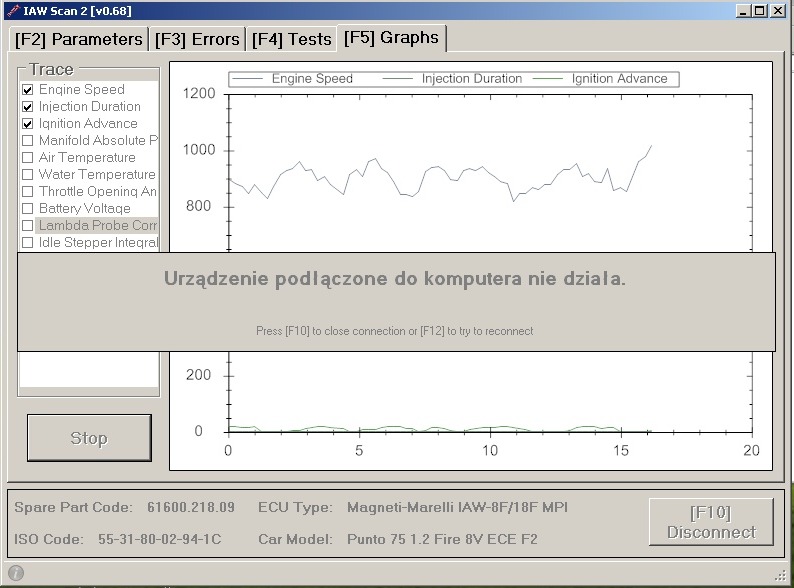

pozatym po ok 10-60sek auto gaslo i program wywalal blad dajacy sie zresetowac tylko restartem laptopa...
jakies pomysly?

Przy takiej choince, to na dzień dobry wszystkie masy trzeba posprawdzać, potem przekaźniki. Nic Ci tam nie cyka?
większość tych błędów wyskakuje jak jest problem z prądem, dlatego zacząłbym od sprawdzenia ładowania, ewentualnie podmiany aku na jakiś inny, a później masy. Później podpiąć kompa wykasować błędy i zobaczyć co się będzie działo.
Ładowanie IAW scan pokazuje OK, ale problem na postoju nie wystepuje. masy szarpalem i sa ok.
a przewody od czujnikow jak posprawdzac? co powinny pokazac i na ktorym pinie kompa?
bledow nie da sie skasowac....

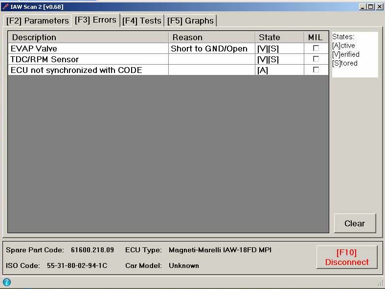

podlaczylem drugiego kompa i sa nowe bledy....

po przyjezdzie podlaczylem kompa ale wybralem inny sterownik i:
ale po wlaczeniu klimy i zalaczeniu sie wentylatora na skraplaczu zaczal chodzic jakby mial ostry walek...
