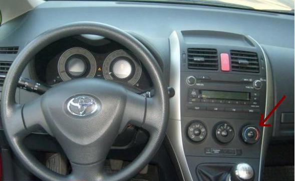

Cześć! Mam Ci ja Aurisa i spaloną żarówkę w panelu nawiewu!
Jak w tytule...
W serwisie postraszyli długą walką elektryka, a tym samym odstraszyli flotę kwotą za trzy roboczogodziny...
A ja chcę się z tym zmierzyć...

Ale konkretnie to co się nie świeci?
A to ze strzałką...

Poszukaj na Alle ... - zobaczysz jak elementy panelu środkowego wyglądają po wymontowaniu.
Wszystkie elementy panelu środkowego (górna półka , kratka nawiewu , radio , panel regulacyjny od temperatury) są jak klocki - montowane na zatrzaski.
Więc z samym demontażem raczej nie powinno być problemu.
Tu już może być gorzej , aczkolwiek logika podpowiada że jest rozbieralny i trzyma się też na zatrzaskach.
Roboty pewnie na 1 - 1.5 h , a ASO liczy 3 h możesz domyślać się dlaczego (zwłaszcza przy stawce roboczo-godziny biglaugh.gif )
tu masz film jak się rozbiera konsole w corolli, może w auris będzie podobnie.
> A to ze strzałką...
Rozbieranie trzeba by zacząć od góry. Te srebrne listwy są na zatrzaskach, ciągniesz silnym ruchem do siebie. Trzeba będzie wymontować całkowicie radio.

Demontaż plastików i wygrzebanie spalonej żarówki zajęło mi 10 min smile.gif
Dużo dłużej zajmnie mi znalezienie 14V żarówki całoszklanej z wąsami :D
