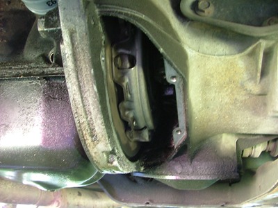

Sprawdź czy masz dodatkową klapkę na skrzyni biegów, od dołu, w pobliżu łączenia z silnikiem. Jak masz to się da ok.gif
Tak, klapka jest.
Jest to taki dekielek po odkręceniu którego widać sprzęgło.
Z drugiej strony (od strony miski olejowej ) jest przykręcona w pionie taka blacha po odkręceniu której widać część koła zamachowego.
Czyli tą drogą wymienie dwa simeringi?
Na wale i wałku sprzęgłowym?
Sprzęgło można wymienić jak ma się dostęp jak na zdjęciu
A żeby wymienić simering na wale to trzeba odkręcić koło zamachowe.
Z tego co widzę to raczej nie wyjdzie przez ten otwór, ale niech się wypowiedzą fachowcy.
