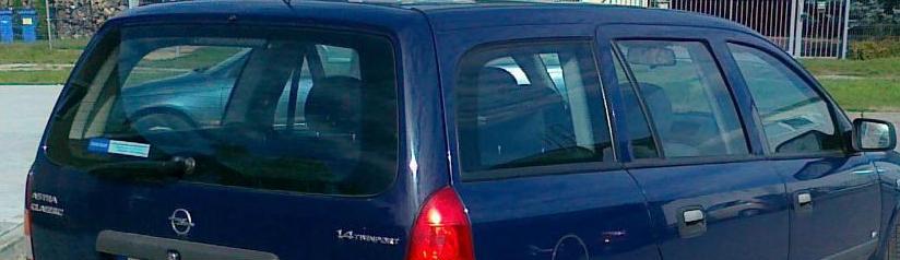

Witam,
Czy można coś z tymi klamkami zewnętrznymi zrobić, plastik wygląda tak jakby był wyblaknięty, w starszych rocznikowo wersjach jest czarny a w nowszych zapewne z Gliwic taki jak na załączonym zdjeciu....
Są jakieś czernidła do zderzaków ale stosować do klamek to niepraktykowałem...
To chyba w większości aut tak się dzieje że plastik traci swój kolor. Osobiście też mam ten sam problem ale co jakiś czas zwłaszcza po myciu auta (regularnie) przecieram szmatką nasączoną olejem sylikonowym (tak żeby niebyły zbyt mocno w oleju a odzyskały swój kolor)
Czernidło do zderzaków o nazwie BioLine, w takim opakowaniu z gąbką jak samopołyskowa pasta do butów, wytrzymuje dość długo. Bywa m.in. w Carrefourze.

Nie brudzi czasami rąk?
Po wyschnięciu nie brudzi.
k.
Autoland "Do listew i zderzaków".
Tani i daje długotrwały efekt.

Tak:
http://www.spryciarze.pl/zobacz/jak-odrestaurowac-plastiki-samochodowe-za-pomoca-opalarki zlosnik.gif
.... no tak wszystko ładnie pięknie ale chwila nieuwagi i zrobią się piękne odkształcenia ale jest to jakiś sposób - claps.gif za pomysłowość
