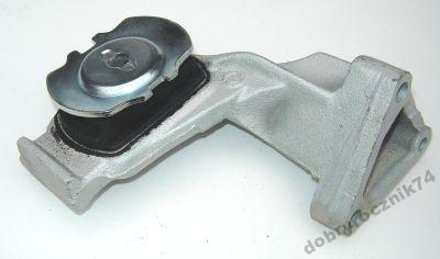

jaka jest dlugosc srub tej poduszki?
jaka jest dlugosc srub mocujacych poduszke ze zdjecia do budy?
pytam, bo w Eperze sa bzdury...
M10X1.25X80 poducha-buda
M10X1.25X30 poducha-silnik

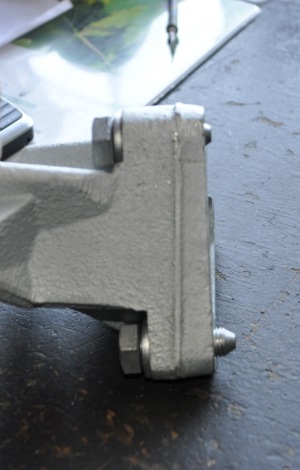

dzieki za odpowiedz, ale niestety Ty tez podales zly wymiar...
co prawda chodzilo mi o sruby poduszka-silnik, ale wlasnie 10x30 jest bykiem. oto jak wygladaja sruby zamowione wg. Eper w poduszce:
wzrokowo na aucie wygladaja, ze powinny miec z 50mm
Oryginal to sa tam dwie szpilki i jedna sruba. Sa i M10 i M8 tak misie wydaje.
