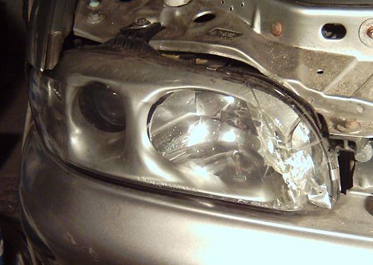

Badanie techniczne się zbliża...
A w jednej soczewce klosz "nadgryziony" przez dostawczaka...
Nigdy nie wiadomo, czy się nie przyczepią...

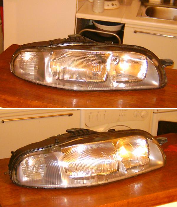

W celu wyczyszczenia zakupionej używki, zamiast alkoholowej lewatywy wybrano sekcję na ciepło food.gif...
Ale skoro lampa już została otwarta, dodano nieco więcej blasku wewnątrz...

a ja mam takie pytanko , ile i w jakiej temperaturce trzeba nagrzewać lampy przed rozklejeniem , i czym potem je skleić ??
Najlepiej szło w piekarniku elektrycznym z termoobiegiem, przy ok. 100'C... Jakieś 8-10 minut...
Ostatnio, z braku w/w, rozklejałem je w piekarniku gazowym, przy minimalnej do ustawienia temperaturze 150"C - czas operacji zbliżony, natomiast lampa nagrzewa się nierównomiernie (palnik był u dołu) i trzeba mieć dobre rękawice angryfire.gif
Silikon lub klej polimerowy sprawdzają się doskonale.
kup nowa soczewske rozklej w piekarniku i wymien tylko szklo - bedzie git zlosnik.gif
Tak wysoka temperatura nie jest szkodliwa dla luster i szkła?
