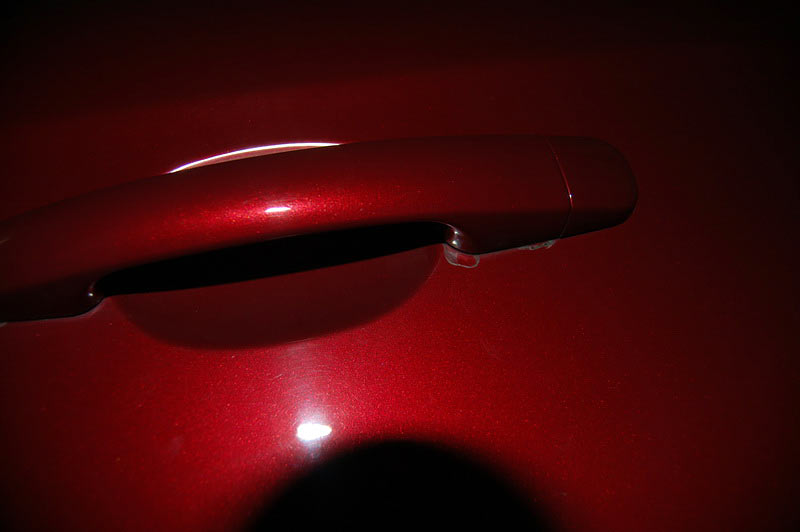

Dzisiaj zauważyłem ze w okolicy jednej klamki, drzwi których wogole nie używam dookoła pojawił się problem z tzw klarem, czyli cieniutka warstwa ochronną bezbarwna. Dookoła klamki na grubość połowy cm porobily się bąbelki tego klaru i jeden już pękł. Nie widać tego tak bardzo ale mimo wszystko to 4 letnie auto. Co z tym fantem zrobić? Jak gwara na lakier? Chyba tylko na perforacje nadwozia mamy 12 lat, czyli jak przerdzewieje do dziury że będzie można palec włożyć? Jutro spróbuje zrobić fotkę.
Przesyłam zapowiedziane fotki, byłem dzisiaj w ASO, oczywiście gwarancja jest zawsze na to czego ci nie trzeba. polerowanie miejsca + lakierowanie około 800zł.

Możesz spróbować dać zaprawkę z klaru i spolerować całość. Igła to nie będzie niestety alee zawsze nie będzie się tak w oczy rzucać, no i zatrzyma dalszy postęp "łuszczycy". Żeby było dobrze to cały element do lakieru. I zajmij się tym szybko, bo nie długo będzie tego więcej.
Baza jest nie ruszona? Słabo to na zdjęciu widać.
Baza jest cała, czy polecisz jakiś zakład w trójmiescie, który by to zrobił nie za 800zl? Z tego co widzę jesteś z legionowa a to kawał drogi z Gdańska.

Może taką cenę dostałeś z cieniowaniem tego na inne elementy. Jakbyś chciał polakierować tylko ten jeden element to może bardzo prawdopodobnym być, że w słońcu będzie niewielka różnica w kolorze.
Jaka może być normalna cena za dobre zrobienie tego mankamentu?
poszukaj dobrego zakładu typu smart - repair
a jeszcze lepiej- odkręcić klamkę - 2 minuty pracy (nie musisz zdejmować boczku drzwi), porządnie odtłuścić, nałożyć kilka warstw bezbarwnego lakieru w odstępach np godzinnych tak aby zrobiła się lekka "górka", poczekać min 24 godz do całkowitego wyschnięcia, papierem wodnym 2500 lekko przeszlifować i wypolerować- nie będzie śladu ok.gif
