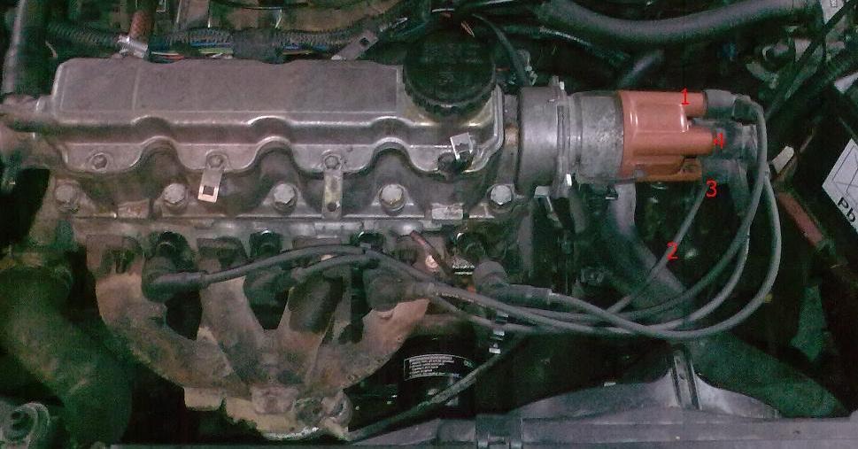

Czy może być problem z zapłonem - czujnik halla lub coś innego ?
Przewody mam podpięte tak jak widać na foto - proszę zobaczcie czy nie pomieszane.
Mam pytanie - czy może zapłon jest o 180 ' odwrócony i by tak palił ? Czy można inaczej zapłon włożyć ? Czy raczej się nie da?

Tego silnika nie znam ale zwykle kolejność zapłonu to 1-3-4-2, zamień sobie przewody cylindrów 3 i 4.
